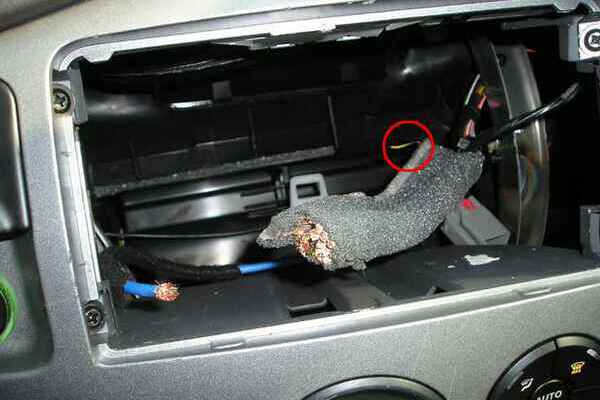

После снятия магнитолы пионерами, штатная проводка для неё приобрела новый вид (см. фото). Отсюда вопросы:
1. Где ( ~ за сколько) можно приобрести штатные разъёмы?
2. Стоит ли возиться самому, или сразу к дилеру?
3. Озадачивает тонкий жёлто-чёрный отдельно торчащий из общей связки провод. Это ли “общий” для Разъёма А (описанный Wzhick ЗДЕСЬ)?
1. Пределай сразу ISOшный разъем.
2. Пофиг.
3. Я написал какие провода какого цвета. Начни с тех что понятны, а потом те что останутся.

Вчера ставил магнитолу (наконец дошли руки). Проблема в том, что потерялся ток на первом контакте силового разъёма – аккум +12В постоянный [оранжевый чёрный толстый]. Из- за этого происходит выключение магнитолы при повороте ключа на "стартер", нет подпитки памяти . Может этот провод через предохранитель какой идёт? Подскажите, плиз, как быть .
Интересно... Вольтметром проверял?
Через предохранитель. Обязательно. Через какой не знаю... Кстати очень вероятно, если провода резали ножом он коротнул через лезвие и сгорел. Посмотри внимательнее, в крайнем случае все подряд.

Вольтметра под рукой не оказалось. Проверял обычной лампочкой:
I. общий (6) [чёрный зелёный толстый] на зажигание +12В (3) [жёлтый зелёный] = при вкл. зажигании лампа горит.
II. общий (6) [чёрный зелёный толстый] на аккум. +12В постоянный (1) [оранжевый чёрный толстый] = не горит.
**добавлено
Iso разъёмы давались с магнитолой. Их и прикручивал в соответствии с инструкцией и распиновкой Ford’a.

Есть такой пред. №31 (синий 15), отвечающий за “аккум. +12В постоянный” (1).
Большое спасибо за наводку.
Заменил его пока предохранителем от попагрелки. В результате магнитола научилась сохранять память при выключении, и отдавать CD без ключа, но, по-прежнему, остаётся скачок (выключение/включение) при повороте ключа на "стартер". При установке такой же головы дилером (до кражи) скачка не наблюдалось. Чё ей теперь-то не так?

А если для эксперимнента подключить плюсовой провод на зажигание к проводу который идет от аккумулятора?
Stark
18 May 2005
Wzhick
Попробовал по твоему совету – всё работАет: хвост магнитолы для третьего контакта зажигание +12В (3) кинул на аккум. +12В постоянный (1), поменяв положение предохранителя в голове (такой вариант предусмотрен инструкцией). А хвост магнитолы (подпитка памяти) для первого контакта в этом случае не используется.
