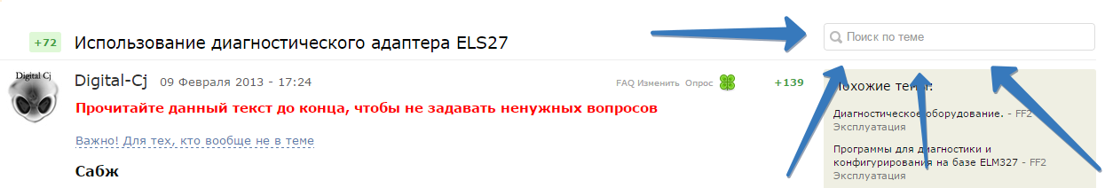

Прочитайте данный текст до конца, чтобы не задавать ненужных вопросов
Важно! Для тех, кто вообще не в теме
