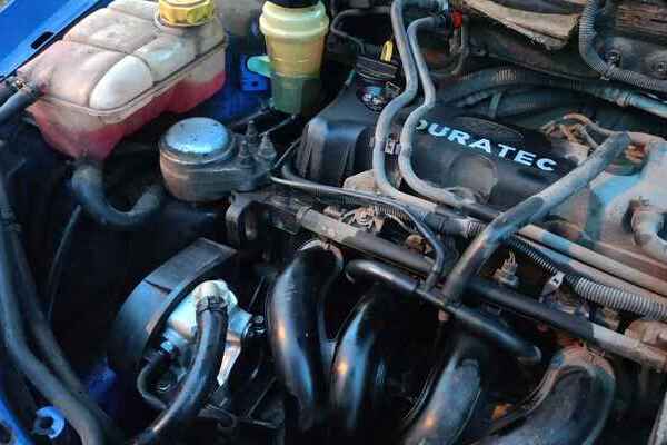

Привет всем Фокусаводам! Проблема состоит в следуещем,загудел старый насос ГУРА Машина ФФ 1 1.6 Rocam.Купил на разборе б.у поставил гудит еще сильнее,вернул деньги.Нашел восстановленный оригинальный насос,но старая трубка высокого даления туда не подходит , моя трубка выгледит таким образом
,тоесть идет трубка штуцр с конусом,а вот конструкция входа для трубки в новом насосе
.Обошел 3 фордовских сервиса, толком обьяснить ни чего не смогли.Одни говорят что нужно менять трубку ,которая стоит 4-8 тыс.Рублей,другие говорят что можно поменять штуцр на тот который идет в комплекте с насосом.

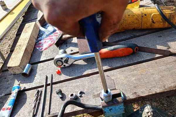

Ножовкой делаем два поперечных надпила,по отношению друг к другу 180 градусов. Здесь главное не переусердствовать,что бы не повредить саму трубку.
Берем гайколом и устанавливаем его острием в один из пропилов.Начинаем затягивать до появления хруста,потом ставим гайколом в другой пропил и опять затягиваем.
В результете штуцер разваливается на две половины,а трубку внимательно осмотрев на предмет повреждений можно использовать повторно.Не забудьте с трубки снять стопорное кольцо от старого штуцера.

1- новый штуцер одевается на трубке легко и не принужденно! Просто надо надавить на него до щелчка, если щелчок был значит колечко встало на свое место и можно смело закручивать его в ГУР.
2- для того чтобы распилить штуцр, я просто его выкрутил из гура подставил дощечку и немного подпиливал.(Будь аккуратнее не распили суму трубку, в конце если штуцр не разваливается можно подбить отверткой)
(Фотографии если честно не мои, я просто делал по аналогии и у меня получилось)
3- Гур менял полностью, прошло уже как пол года после замены-Полёт нормальный. Удачи

НА Rocam 1.6 8V идут 2 насоса ГУР - с верхним пластиковым патрубком и с металлическим - отсуюда скорее всего и разные трубки - будьте внимательны при покупке - с виду очень похожи друг на друга.

на втором фото не насос гура для Rocam видно что это уже переделка! там датчик стоит в нем и трубка переделанная!
