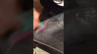

Предлагается способ очистки рестайловой фары от белого налета, образующегося от лампы габаритов. Без разборки, да в принципе можно и без снятия с авто.
Используем два маленьких мощных магнита, вынутых из старого винчестера, обернуть их фланелью (внутренний магнит лучше обклеить, чтоб не осталась тряпочка в фаре, если чо) .
Магниты можно просто купить на рынке.
Можно в принципе любыми магнитами...
Главное:
1. Обязательно обклеить с двух сторон внутренний магнит.
И хотя бы просто обернуть тряпочкой внешний.
Чтобы не поцарапать пластик фары.
2. Обратите внимание на то, что внутренний магнит должен быть достаточно плоским.
Между прозрачным пластиком и пластиком внутренним, в месте, где обычно мутнеет, не так уж много места по высоте.
Сначала проводим первичную чистку, а потом чистовую, используя чистую фланель. Можно применить для чистовой обработки чуть влажную ( можно увлажнить спиртом) фланель.
Магниты на фото показаны просто для понятия.
Если чистим без снятия фары, то необходимо закрепить нитку или леску на внутреннем магните. Чтобы просто вытянуть магнит по окончании процесса.
Видео процесса...

Чудо-мысль в действии. Надо только магнитик, который внутри будет ездить, с двух сторон обмохнатить, а то вдруг перевернется и царапки появятся.

Магнит сильный, хватит и одного, а внутрь фары - железку удобного размера и зашить во фланель, можно спиртом смочить слегка.
Я не додумался, чистил гибкой трубкой с тампоном, согнутой в конце, мучался...
После этого поставил лампы 3 Вт (или вообще 2) и забыл о пятнах.

а как в фару внедрить магнит?
alligator44
4 August 2011
MACHO086
а как в фару внедрить магнит ?
Правой рукой...
А если серьезно, то в отверстие, вынув лампу дальнего или ближнего света.
MACHO086
8 May 2011
alligator44
так понятно.а то что снаружи фары тоже магнит?
alligator44
15 May 2011
MACHO086
Ну конечно...
И тоже в тряпочке, чтобы и снаружи не поцарапать стекло.

P.s. и все же вопрос, на сколько сильным должен быть магнит?

а магниты, те которые на холодильниках подойдут?)
Basketbolist13
17 May 2011
alligator44
Обклеить??? Чем? Мне показалось надо просто оба магнита тряпочкой обернуть)
alligator44
17 May 2011
Basketbolist13
Я просто приклеил с небольшим запасом по размеру с обеих сторон по кусочку карпета.
Клеем момент...
