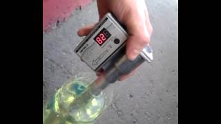

А так никто не пробовал?
Last_kamikadze
9 January 2014
А что не тройной одеколон сразу?
