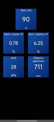

Подытожу сегодняшний день: от того что сбросил адаптацию ушли все недочеты с плаванием оборотов (о чем писал выше). По ощущениям как будто залил прошивку с нуля. Но это без параметров с obd. Меня пока это все устраивает, покатаюсь проверю параметры позже пока стоит жара под 30

опять тестил круиз с прошивкой ABM, при маленькой скорости 50-60 км/ч круиз через раз работает, при ручном прибавлении-убавлении скорости и при нажатии на память для сохранения текущей скорости, сразу же отрубается( хотя стоит отметить, что более адекватно круиз работает на скорости от 80 и выше, здесь уже ручной плюс-минус скорости работает более норм, прибавляет-убавляет, но может и отключится, но уже реже и терпимей. При прогреве Фокуса на ABM обороты плавают, к 60 градусам температуры стоят ровно. Как вариант, думаю на досуге, слить видблок, прошивку и заново всё накатить, прошивка при перезалитии уже будет в bin файле, может баг с круизом пропадёт, хотя баловство думаю всё это и ничего не изменится) в остальном касяков с моей точки видения не имеет, как итог решил пока машину оставить на ABM до холодов и посмотреть как она будет себя вести, в жару по мне она едет адекват, одним словом если сравнивать с ADG, VJ, APP, APR она более приемлема и я даже готов забить на баги круиза))) коррекции пока не изучал, но думаю ни чего там критичного и не увижу.
