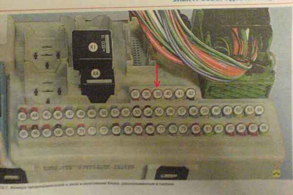

Перестал работать прикуриватель без видимых на то причин. Посмотрев на блоки предохранителей, сразу обнаружил, не сооответствие схем мануала с блоками. Машина августа 2008 года СЕ. Подскажите, как и где искать предохранитель прикуривателя 20А. Остальное всё работает.

В блоке под бардачком. Номер 109.

Если на рестайле и дорестайле одинаково, то здесь под номером 39

Вариантов всего два, либо тот, что привел qwarta, либо этот:

Вообще-то причина может быть не предохранителе. Может быть разрыв цепи в другом месте, либо неисправен "папа" прикуривателя. Надо просто тестером померить напряжение в "маме". Если его нет, то разрыв, если есть, то "папа" сдох.

5 December 2008
