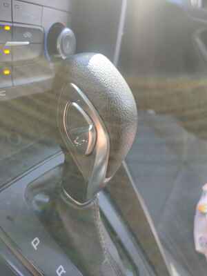

Добрый день! Подскажите пожалуйста что это за кнопка на ручке?
froligor
2 May
nvaleriy
ФФ3 американец (сообщение #19330951)
