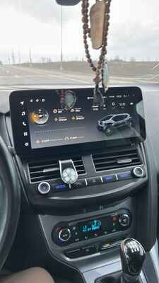

daf_93
30 Aprilmobile
Вот такую себе поставил
Такой вопрос , сталкивался кто нибудь с проблемой самопроизвольного включения камеры заднего вида? После того как выключаешь зажигание, секунд 10-20 на экране появляется изображение с камеры заднего вида, включаешь зажигание всё работает нормально. Было такое изначально как поставил магнитолу (камеру ещё не ставил) где то на форумах нашёл что нужно разрезать розовый (у меня) провод вроде G5 он называется и эта проблема ушла! Теперь же с подключенной камерой если этот провод разрезан то камера вообще не работает. Как решить проблему? Может кто сталкивался?
wadiandr
1 May
сталкивался и решил, провод от канбаса который идет на включение камеры отрезал, камеру запитал на включение от фонаря заднего хода и это же питание пустил по красному проводу косы камеры к магнитоле и провод соединил с входом включения камеры в магнитоле который от канбаса отрезал и все работает норм. что то в кан системе авто дает такой сигнал канбасу что при выключении зажигания он дает сигнал на включение камеры
