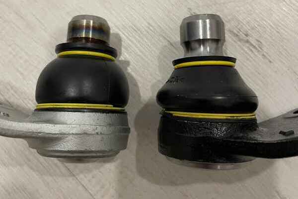

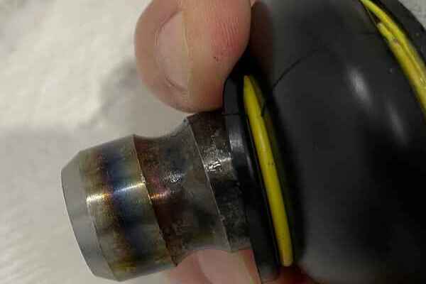

День добрый, купил в одном магазине 2 шаровые Moog, левая вроде нормальная, а вот правая у меня вызывает вопросы:
- серебристая, а не черная как левая
- пыльник торчит и, по ощущениям, в сравнении с левой, сделан из пластика нежели резины, более упругий и тонкий
- метал в радужках и под пыльником темный
- если левую с большим усилием я могу сдвинуть руками, то правая намертво
Скажите, это нормально, или правая - палево?

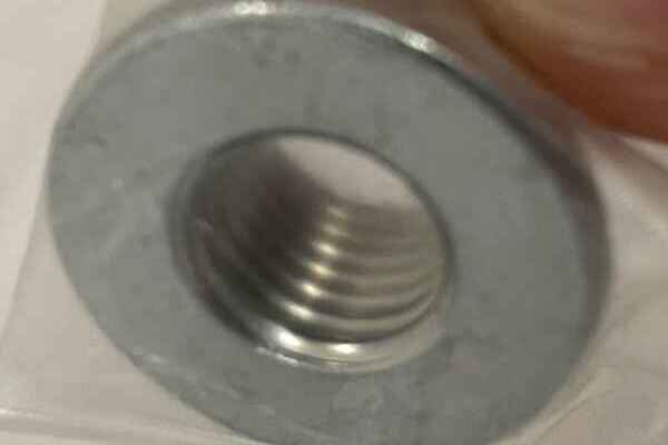

Кстати, гайки на обоих не самоконтрящаяся, без нейлонового кольца, что тоже смущает.

Ну побежалость на какой либо детали это по моему зашквар совсем
Такое ощущение, что его пересобрали из бушного.

Гайки самоконтрящиеся, они овальные идут

Мне тоже показалось что восстановленное, сдал от греха.
тараннн
Спасибо, успокоили
