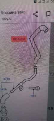

Подскажите где найти патрубок картерных газов на американца 2004. Купил по двигателю там другой и в 2 раза меньше
Двиг zetec e 2.0
Может это он?
