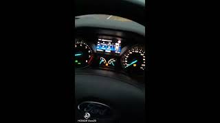

У меня в данный момент не стоит подрулевой переключатель, поэтому я включил все возможные помощники через Директ конфиг, и в каком режиме там находится удержание в полосе, одному богу известно.
У меня такая индикация появляется на 65 км/ч, только значок машинки серый, обвёл на фото.
На 81 км/ч полоски слева и справа переходят в сплошные полосы, и значок загорается белым.
В этом режиме авто начинает само заруливать в полосе, если держать руки на руле, чувствуется усилие ЭУРа.
В режиме до 65 км/ч индикация вот такая:

Обновил конфиг и заработало черт побери! Центр полосы удерживает.
Записал видео на эмоциях.
winston37 еще раз спасибо!

Не знаю как у кого, описываю как работает у меня. Рестайлинг 17 года. Как говорил ранее еще при попытке установки камеры у меня эта хрень вылазила, я подумал что что то криво, тут на днях полез опять. Я бы сказал что четкой привязки к центру полосы нет, но старается держать, причем влияет уклон дороги, клии , и степень усилия на руле руками, на крутых поворотах не справляется, но пытается, в общем функция для автобана!!! Мой конфиг
<?xml version="1.0" encoding="UTF-8"?>
-<DirectConfiguration>
<!--UCDS Direct Configuration XML FILE-->
-<VEHICLE VEHICLE_YEAR="MY15" VEHICLE_ID="C346" VIN="NONE" MODULE="IPMA">
<DID ID="D700">01010101</DID>
<DID ID="D701">01010101</DID>
<DID ID="DE00">0203010201110100</DID>
<DID ID="DE01">FFFF012F0000000000000000</DID>
<DID ID="DE02">010101010100030303030300000001</DID>
<DID ID="DE03">000012600000000000000000</DID>
<DID ID="FD05">3E98A314BF4F8783BEE32B3802ACFFFB030A0000</DID>
<DID ID="FD06">05050504BE147FC03E4DE81EBEE66A01</DID>
<DID ID="FD07">0006B3243C88576D00000000BE6FDEBF</DID>
<DID ID="FD08"/>
</VEHICLE>
</DirectConfiguration>
В приборке у меня все изначально было включено, у нас пункт ниже чем у дореста
что стоит
Ошибок нет
Проехал с МСК домой на Орловщину и обратно, скажу так ехать по комфортнее, но надеяться на все сто не стоит!!!
Все манипуляции были только с IMPA
