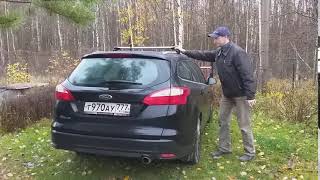

Тут грузил велосипеды на крышу, покачал авто за поперечину багажника по крену, показалось очень легко как-то раскачивается. Сравнил с отцовским ФФ2, у него так фиг раскачаешь. Задумался - из-за сайлентов может быть или это уже аморты? По сайлентам задней подвески нарекания есть, а вот аморты все сухие и передние, и задние, только путем замены проверять. На ходу вроде не раскачивает, на проселке тоже волны глотает.
12 October 2019
Вот, снял на видео - не прилагая практически усилия, легкими толчками одной рукой:

А у отца тоже универсал? Мне кажется, из-за рычага, рейлинги есть можно хорошо схватиться.

В чем суть ? Плохие амортизаторы? Или сил много у вас ?
12 October 2019mobile
SSR
Да, универсал. Тоже есть за что схватиться. Да тут и хвататься не надо - легкими движениями, как качели, раскачивается в резонанс без усилия.
З.ы. Пробовал хэтч тестя покачать, как стена вообще не шевелится...
DARTHVADER:
Сообщение выше лень прочитать?
Без приложения усилия раскачиваю. А вот амортизаторы ли это - вопрос. Потекших нет, вертикально не раскачивает... По сути есть, что сказать?

У сарая аммики почти горизонтально стоят лежат, наверное, это тоже влияет на раскачку

В общем шатал сарай 19года постройки R17 раскачивается на шинах, подвеска стоит мертво! Мож у вас бабочкам хана и он начинает лювтить в них?!

Меня смущает, что и морда раскачивается, а не только корма.
Сайленты, кончно, уже намекают, но криминала нет. Да и на фф2 картина не лучше по ним и пробег поболее будет.

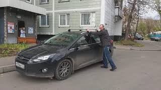

Это понятно все. Но в движении аморты также не выдают себя. У меня нет возможности смотреть авто снизу. В сервисе вообще не поняли, что я от машины хочу, ибо, все что было в ремзоне аналогично раскачивается ))) Но у меня есть с чем сравнить и мне такой расклад не нравится. Жаль нет для сравнения дорестайлового универсала, желательно также 2.0.
Если спереди смотреть, то кажется что морда раскачивается:
Теперь я склонен думать, что хана передним амортам.

Сдохшие аморты в движении очень чувствуются в виде избыточного крена и при проезде выпирающих неровностей.
И в целом, что мешает на вибростенд заехать? Неужели нет? Да даже на сервисе банально вытащить амморт и проверить.
