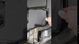

А у всех корпус воздушного фильтра люфтит в вертикальной плоскости? Или у меня в сервисе что-то сломали? Хотел снять, посмотреть - люфт выбирается, а дальше сдернуть не получается, вроде, как во всех точках закреплен.

нет -это вообще ненормально . возможно отлетела резинка -кольцо или сломали один из креплений . во общем снимайте все и разбирайтесь

Меня смутило, что он не тянется, как будно сидит на своем месте. Снимать не стал, он как-то не захотел поддаваться, решил, что все крепления на месте. Пойду снимать...
З.ы. может кто пошатает у себя для сравнения?

что...криворукие ОД все таки сделали свое дело...
походу резиновое кольцо не поставлено,что снизу корпус держит,смотри внимательнее,оно там не особо заметно,надо все разбирать и смотреть,могли при установке корпуса фильтра не надеть кольцо...у меня такое было...одно кольцо даже потерялось...покупал,поставил все ок. могли резиновое уплотнение потерять. Разбирай все!
вот эту резинку могли не поставить и потерять.

Так я его снять не могу - он сидит на своих точках, но люфтит. Всемруки ободрал уже, не идет.

сними фару тогда

И че это даст - в телевизЕр смотреть?
Может кто у мюсебя все таки покачает корпус, а то выяснится, что люфт есть у всех ))

по крайней мере увидете (с фонарем ) что крепления не треснуты . колечко на месте и.т.д.

Если бы они были не наместе или сломаны, наверное я бы его смог снять без особого усилия, а я его сдернуть не могу.

перестаньте шатать ! могут быть трещины там куда вставляется резиновое кольцо и резиновый изолятор . по всей видимости вы не очень понимаете как устроен крепех короба. один раз разберите его - и все станет понятно что с ним !

Крепеж аналогичен крепежу декоративной крышки, а резинки от старости проседают и начинают люфтить. Поэтому люфт есть, а сама резинка ответную часть удерживает.
Если не понимаю - покажите наглядно, как выглялит крепление. А то после ваших слов ваще боюсь его тянуть, вдруг из корпуса вырву )

схема наверху от веталь 76.еще раз - снимите фару . снимите воздуховод и "гусак". и трубку картерных газов и увидите - короб сидит одной ножкой на резиновом изоляторе . с другой стороны пластиковые крючки - на них одето резиновое кольцо . предположу - возможен износ или трещины на резине или на пластике . без разборки не увидишь . жесткого крепления нет (во избежания вибрации ) но короб сидит плотно !сказать больше нечего - удачи !

Посмотрел, корпус ходит не сильно в вертикальной плоскости, и не гремит как у вас. Ходит видимо в резиновых зажимах в которые вставлен.

у меня маленький люфт в резинках есть, но шума нет, как вариант сними корпус фильтра и посмотри на трубку резонатора, входит в нижнюю часть корпуса воздушка, может она брякает или на ней есть поролоновое колечко, может у тебя его нет и трубка стучит об корпус.
