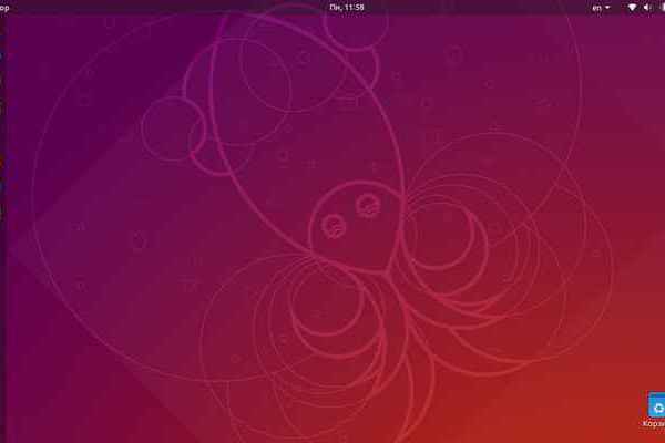

убунту обновилась...18.10 "Космическая каракатица".
CYBORG
29 October 2018
Олегин
и что там нового? что вообще на ней делать? я к тому, если почту читать и в инет ходить, что кроме этого она умеет?
Anikiy
29 October 2018
Олегин:
А чо это?
Олегин
29 October 2018
CYBORG:
Олегин
музыку играть, доки печатать...ффсе нахаляву...
Anikiy
ось. взамен виндов.
aludov
29 October 2018
и что там нового?
В каждом релизе - новые нескучные обои и иконки. А кроме шуток замечания к релизу доступны, можно ознакомиться.
Spawn {RUS}
30 October 2018
Ананас с глазами... Их едят - они глядят
CYBORG
30 October 2018
да это понятно, но что конкретно с ней делать то, по сути она нафиг дома не нужна, только в офисе, опять же опен офис на ней пашет, а то и в офисе нафиг не нужно?
игры на ней не идут, софт специфический не идет, я и говорю что только почту читать да и в инете лазить.
и от обновления к обновлению это не изменится.
если смотреть в разрезе маленького офиса (то есть не windows pro), то винда и так бесплатно практически идет с моноблоками и ноутбуками. (а если большого офиса, то вендоры дают не хилые скидки и винда там просто в подарок прошка)
для дома аналогично, я вот вообще не понимаю зачем оно надо, по этому и спросил
