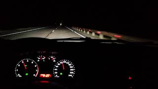

Пришлось залить видос на ютуб, тут ни в какую не выкладывается!
Итого 2 секунды на проезд на скорости 100 км/ч, то есть порядка 50 метров видимости - с резкой темной границей после.
И это на идеальной сухой дороге с нормальной разметкой.
ПТФ на Фокусе не в полуметре от дороги, значит уклон явно меньше 1% - то есть перекос уклона СТГ в её подъем весьма вероятен при посаде людей сзади или перевозке чего-то тяжелого
На мокрой дороге во первых будет видно хуже вам, во вторых будет отражение от дороги встречке
IMHO больше пользы было бы поставить биксенон (БС+ДС) в фары подальше от дороги, чем это около дороги как ПТФ.

Ставить линзы в фары это гораздо дороже, или на это надо кучу времени, если пытаться сэкономить.
С этими туманками все проще, а приход и польза стопроцентная.
На счёт 50 метров и тд, я не считал, да и мне это не интересно, я лишь знаю, что свет сейчас кайфовый, в том числе и в мокрую погоду, и граница не четкая, т. к. ближний ее размывает все же, в целом не сравнить с тем сто было раньше.
И вовсе не обязательно стремится к тому чтобы было много света вперед, куда комфортнее, как по мне, когда света много вокруг всей морды, то что и дают туманки обычные, эти только дают и то и то, плюс еще учитывая, что они биксенон, то бонусом дополнительный дальний, но который особо теперь не нужен, но все равно, он у меня запараллелен на штатный дальний
Много можно думать, считать... Но они никого не слепят, даже если загрузиться... Я это и сам смотрел, да и кто-нибудь за пол года бы уже проявил недовольство...
ИМХО не вижу ничего тут такого, они в полне пригодны к эксплуатации, ни у кого вопросов не возникает
