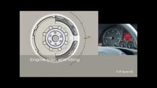

SSR
14 February 2017
Вот принцип работы двухмассового маховика
У меня пробег 70т, не мог же он умереть на таком пробеге.
