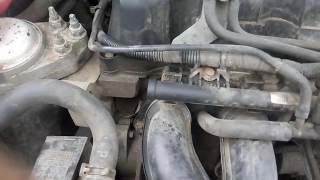

Всем привет!
Бешено течет антифриз, прошу помощи знатаков в устройстве авто с duratec 1.6 8кл так как сам я в этом не силен
сфотографировал с низу место течи, подскажите пожалуйста, течет помпа?
alimcorp
7 June 2016
EDolgosheev
Судя по всему как раз она и течет.
