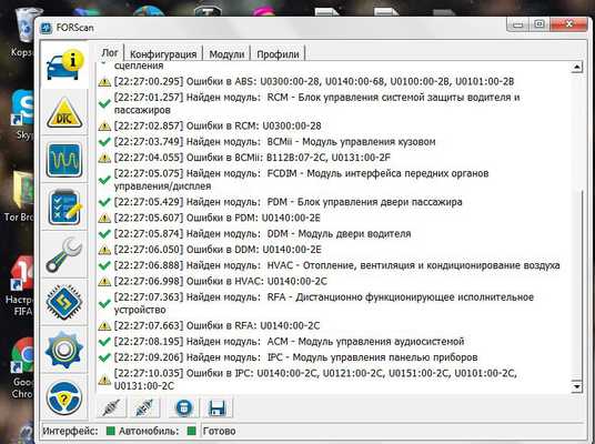

Товарищи такая проблема может быть кто сталкивался. Хотел обновить прошивку tcm, взял шнурок клубный, скачал прошивку и попытался залить с помощью FoCCCus 0.8.6, на 1 проценте пишет ошибку "can't enter security info ECU", после многочисленных попыток вообще выдал "can't erase flash memory". В форскане прогнал, пишет кучу ошибок, картинки снизу. Пробовал и сбрасывать прошивки форсканом, но никакого толку. До этого адаптации делал, всё было как по маслу. Машинка в гараже не заводится(((

У тебя похоже прошивка не залилась и блок пустой, сброс ошибок тут не поможет. Нужно попробовать залить ее с помощью Recovery. И еще искать человека с другим адаптером.
Если в процессе прошивки произошла ошибка, то необходимо этот процесс повторить. Многие модули при неудачной прошивке перестают выходить на связь обычным образом, для их прошивки необходимо в секции Upload VBF в поле Recovery вписать идентификатор HW ранее прочитанный с работающего модуля. После этого связь с модулем будет осуществлена в специальном режиме и процесс прошивки начнется заново.

ELS27 из "коробки" настроен на низкую скорость, может он попытался на 38400 прошить.
ELS27 Baudrate
Утилита позволяет настроить скорость соединения с адаптером и сохранить ее внутри адаптера. Также утилита позволяет переключать адаптер в режим KKL (для адаптеров v3).
http://els27.ru/ru-ru/download/
dertymoney
16 May 2016
Прошил, катаюсь))) Не знаю в чем причина была, но в тот же день умер виндовс на ноуте, я с утра винду залил новую, установил драйвера и скорость 2 мб, прошился правда не с первого раза , во вкладке тсм, сделал ресет ECU и залилось сразу же. Но думаю загвостка была в скорости, так как после покупки адаптера скорость не выставлял.
