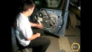

Подскажите, пожалуйста, как снять обшивку передней (правой) двери в седане рестайла? Что-то искал, но не нашел инструкций с картинками. Подкиньте, плиз, ссылочку.
TallPaul
6 April 2012
dvs2
Передняя дверь с позиции 4:47
