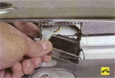

Привет! Помогите плиз! Немогу поменять "освеение номерных знаков",в руководстве написано "открутить 2 болта" но я не могу найти эти болты!!! Кто менял подскажите!
Gloom_NK
24 September 2011
kulnevmikhail
рестайл хетч или универсал?
kulnevmikhail
24 September 2011
ХЕТЧ
Gloom_NK
24 September 2011
тонкой отверткой в прорези сбоку, отжать защелку и вынуть
alligator44
24 September 2011
kulnevmikhail
Если хетч-рестайл то
Защелка типа такой...
