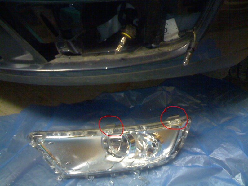

Quattromaniac
7 June 2008
Докладываю
Загнал на подъемник(благо есть свой) открутил 2 винта как показано на рисунке...фара вылезать отказалась, хотя болталась в гнезде довольно свободно.
В итоге снял защиту (якобы композит но тяжеленная пипец) 4 болта. Открутил ещё 4 болта креплений нижней губы и подкрылка, отогнул губу, видна только крайня часть фары заходящая на крыло. Пошевелил ПТФ что бы понять что держит, так и не понял, но показалось что ножка/патрон/разъем основной лампы ПТФ упираецав какую-то пластиковую деталь. Спокойно вытянул патрон габарита. Лампа габарита безцокольная (может пригодица каму) собирал в обратной последовательности.
Самое сложное вкрутить винт в ПТФ тот что ближе к радиатору.
