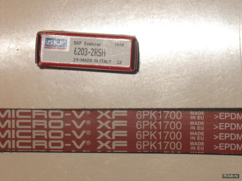

 NikPa   23 Февраля 2012 - 2:49  #
utyyflmtdbx
Я просто еду и покупаю.
Ремень 6РК-1700, могут по длине отличаться, в зависимости от года выпуска.
Два подшипника, желатель хороших.
Вот и всё.

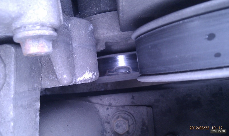

 Avenger86   22 Марта 2012 - 19:35  #
Вот такой "насер" сегодня обнаружил на ролике. Видимо и ролик тоже менять предется
 отшельник   23 Марта 2012 - 9:10  #
Чет я не пойму,ролик варенный?Можно конечно сточить напильником,но там походу трещина.Лучще заменить и ремень глянуть.
 Avenger86   23 Марта 2012 - 12:09  android  #
отшельник
это просто резины натерло при нагреве
 отшельник   23 Марта 2012 - 12:39  #
Avenger86
Ролик ровно сидит?С чего такое7
 Avenger86   23 Марта 2012 - 14:52  android  #
отшельник
скорее всего подшипники мертвые. сниму ремень - посмотрю

NikPa
На фотке подшипник в какой-то странной укаковке(прямоугольной). Объясни.
 NikPa   25 Марта 2012 - 13:27  #
JeePa1
Для SKF, это норма , да и многие так пакуют. Это вид сверху.
А в чём странность.
 Алекс70   25 Марта 2012 - 16:50  #
ребята подскажите как самому поменять ремень(генератор.кондей.помпа)+ролики. зетек 2л.акпп 2001г.в есть ли инструкция по замене в картинках? заранее благодарен!
 JeePa1   25 Марта 2012 - 20:50  #
NikPa
А, я кажется понял, это он с торца сфоткан, да?
 NikPa   26 Марта 2012 - 11:11  #
Да.JeePa1
