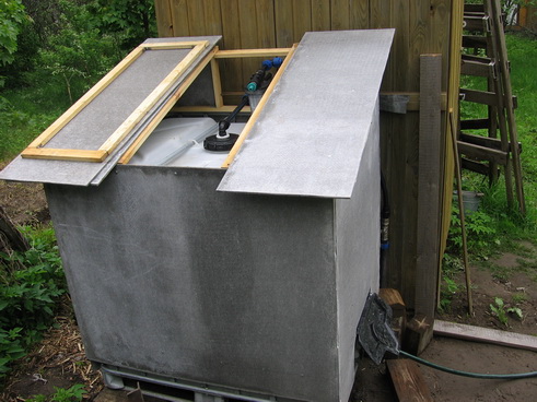

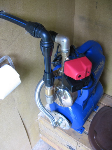

Я себе на даче сделал такой водопровод.
Модели только уже не помню.
Помню только,что насос был итальянский.
Очень удобно.
