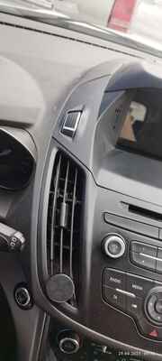

Здравствуйте. Помогите пожалуйста советом, как разобрать салон. Сейчас упёрся в то, что не могу снять саблю в салоне.
Последнее крепление держится, которое возле бокового стекла. Силой его не получается выдернуть. Непонятно вообще, зачем его такое мощное сделали и отличное от всех остальных защёлок.

Дергать и дергать... Там клипы сильные... Главное не сломать

Да она аж выгибается вся, когда её дёргаешь... Может надо где-то прижать или оттянуть?

Достаточно эту фигню пару раз сдернуть как следует - потом будет сниматься легко. Поможет только сила, разумная.

Нет, просто тянуть и тянуть. Ещё можно снять бардачок и изнутри выдавить клипсу

Бардачок уже на фото снят, и клипса изнутри тоже не давится. Все клипсы сняты, кроме этой. Решил дальше её не мучать, а просто отгибаю саму саблю. Это какая-то подстава от Форда 🙂 зачем было делать такую мощную металлическую клипсу в месте крепления пластика к пластику...

Я угораю с клипс на крышке диагностического разъема, пальцы сломаешь, пока откроешь. Снимал морду перед экраном магнитолы, чуть экран не разбил, пока сдёрнул с клипс. На третий раз стала легче сниматься. А вот боковые стойки, верхняя клипса, ни на какие рывки не поддавалась пока усы маленькой отвёрткой не свёл. Видимо на сабле такой же случай

Вот тут написано как разжать эту клипсу: https://www.drive2.ru/l/558187145001435181/

Так сделано на случай отстрела шторок. Чтобы боковой пластик в людей не улетел.

Я сегодня приобрёл подходящие круглогубцы, чтобы решить эту проблему. В итоге - нифига. Если сдавливать круглогубцы до усрачки - клипса всё равно не вылазит. Это какой-то пипец 🙂

Попробуйте в четыре руки, соблюдая дистанцию 🙂 Один сдавливает, второй тянет саблю на себя. Я первый раз тоже мучался, думал сломаю саблю, но потом разработалось 🙂
