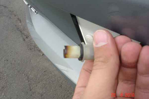

Тут главное на откровенную дешёвку не напороться, возьму себе SHO-ME. Отзываются неплохо о них. Кстати и еще по поводу лампочек! Идёт молва, что в подсветке номера гос. регистрации потроны обгарают, как на фото:
Завтра разберу и посмотрю... Может, туда тоже диоды воткну.

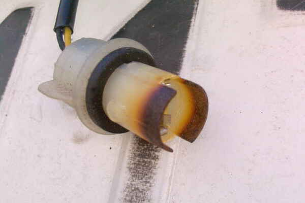

В результате визуального осмотра, у меня выяснилось, что в подсветке номера гос. регистрации потроны обгарели. Причём, даже разбирать не нужно - видно через стекло. Однако, я разобрал...

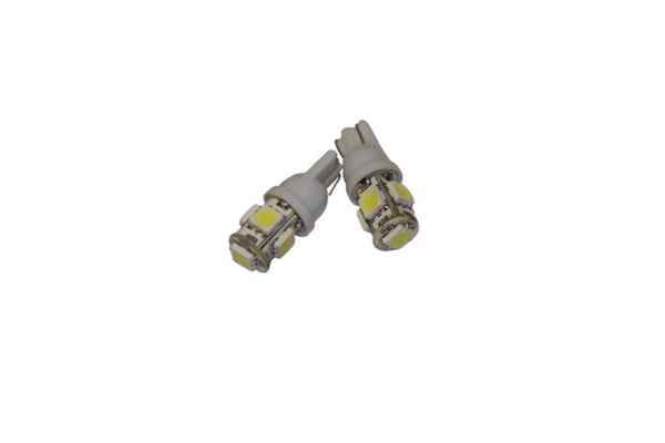

... чтобы воткнуть вот это...
А в плафон светодиодная лампа не влазит! Виной тому, боковые светодиоды, которые в сечении лампы дают более квадратную форму. Достойной альтернативы я подобрать не смог, буду искать в других магазинах.
