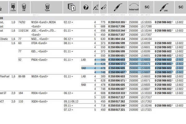

Всем доброго утра! Вопрос у меня такой: Сколько лямда-зондов стоит на двигателе 1,6 125 л.с.? Предыстория этого вопроса такова: вчера заехал на диагностику к ОД, т.к. загорелся чек, и там мне приговорили к замене лямбда-зонд. При мне приехали еще 2 Фокуса с такой же проблемой. Случай признан негарантийным. Озвучили мне цену в 13000руб. Потом подошел мастер-приемщик и сказал, что это на 105 л.с. стоит один датчик, а у меня 125 л.с. и там яко бы стоит 2 датчика и соответственно 13000х2=26000 руб. Цифры какие-то запредельные, блин...Вообщем я менять отказался... сказал, что подумаю и уехал. Дома посмотрел в Экзисте цену на лямбда-зонды. Как выяснилось, стОят они в р-не 3,5-4000руб. (всяко лучше чем 13000) и есть всякие разные(левые, правые, перед катализатором, после катализатора, универсальные...)
Итак у меня 2 вопроса:
1. что может случиться если не менять датчики и ездить с горящим чеком? Езжу 5-й день...на ходовых характеристиках никак не отражается. Расход-динамика без изменений.
2. сколько же все-таки лямбда-зондов на 125л.с? И как сложно их поменять самостоятельно...

На ФФ3, 125-ти сильном двигателе установлено 4 кислородных датчика. Это обусловлено конструкцией выпускного коллектора/катализатора (двойной). 2 датчика соответственно установлены до катализатора (для смесеобразования), 2 после катализатора (для контроля работы катализатора). На 105-ти сильном моторе катализатор простой одинарный, поэтому датчиков только 2 до и после катализатора. Датчики обычно выходят из строя по-одному, попарно их менять необходимости нет. Выкручивать их проблематично только в том плане, что они неудобно расположены и из-за высокой температуры коллектора "прикипают" к нему. Есть спец. инструменты (усиленные головки с прорезью под провод) для выкручивания датчиков кислорода. Самый бюджетный вариант - универсальный кислородный датчик Bosch стоимостью около 1500 рублей, только разъём используется от старого датчика, для соединения проводов всё в комплекте.

По совету клубней вот из этой темы: Лямбда зонд. Кислородный датчик, замена. Аналоги. вчера купил датчик от Калины и самостоятельно его поставил. Машину стало не узнать. Разгон динамичный и плавный...ни провалов, ни рывков. Да она с новья так не ехала! Вообщем я доволен! Чек правда еще горит, но буду надеяться, что потухнет.
Итого мне всё это обошлось: 1300р. за датчик+180р. за спецголовку для откручивания датчика. Экономия по сравнению с ценами ОД составила 12000р.

Васильич32
6 September 2012
SMART123, Bosch 0258006537, а найти его можно в любом магазине запчастей на ВАЗы.
