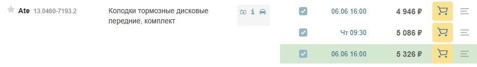

dmblack
29 September 2012
Вот и я поменял колодки перед и зад. Focus 3 Trend 1,6 125Hp 2011. Машинке ровно год, пробег 19750.
Поставил на перед Ate 13.0460-7193.2, на зад Ate 13.0460-7195.2, и ещё долил тормозной жидкости (100 гр.) 1747688 Ford DOT 4 LV WSS-M6C65-A2.
Итого колодки с жидкостью обошлись в 3120р., установка 1000. Ставил у знакомого мастера в гаражах (он ещё и ручник подтянул).
Пока шума скрипа не заметил. Ещё притираются. Мягковато тормозит пока.
