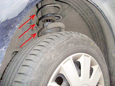

alexeef:
Простым способом, заменой пружин, без лишних доработак и переделак удалось увеличить дорожный просвет под защитой на 30 мм. Расстояние у стандартного автомобиля от асфатьта до порога за передним колесом 149 мм у доработанного 170 мм.
А поподробнее можно узнать по замену пружин на 2.0 л ТД.
Интересно узнать подробно что как менялось какие финис коды деталей, где приобретал (экзист или ч/з дилера) и во что это обошлось по деньгам. И еще какова причина замены. Ремонт плановый - подвеска просела или в результате повреждения, или чтобы клиренс увеличить целенаправленно?
И какой пробег у автомобилей на фото?

Пружины, что на бензиновой версии, что на дизельной имеют равную высоту.
Увеличение просвета только за счет того, что дизельная пружина более жесткая (толшина прутка на витке больше, к сожалению точную цифру не вспомню)
Ремонт подвески был плановым т.к. она вся (и перед и зад) нуждались в капитальном ремонте.
Пробег красной машины 97000 км, белой (серебристой) 107000 км.
Пружины заказывал у своих поставщиков... Kilen каталожный номер 13407... цена вопроса в ЭКЗИСТЕ примерно 1750 руб...но можно получить и более дешевого производителя за 1400..
Покатался на серебристой машине...большая жесткость дизельных пружин на ходу не вызывает никаких неприятных ощущений ...всё получилось достаточно хорошо

Думаю что такой вид колесной ниши, выложенный ГРИГОРИЕМ (Волгоград) выше, вы не увидете ни на одной новой машине

Раз тема затронута - обсуждаем, спорим, доказываем - на то м тут и собрались.
Просто хотелось сравнения с новыми пружинами не только по виду, но и по ТТХ.

Пружины имеют цветовую маркировку, и при замене Вы должны установить пружину с точно такой же маркировкой. Маркировка находится почти на середине витков. Еще одна маркировка находится немного ниже. Поскольку на пружинах, забрызганных уличной грязью, маркировка видна плохо,необходимо очистить пружины в местах, указанных на рис. 219, чтобы можно было различить цвет маркировки.

Пружина имеет маркировку в местах, обозначенных цифрами 1 и 2. В месте, обозначенном цифрой 1, указана жесткость пружины, а в месте, обозначенном цифрой 2. находится цветовая маркировка.
От себя - мальца непонятно, метки две, и обе жесткость
Далее.
Метки можно распределить согласно цветам радуги. По ходу дела, чем холоднее цвет, тем мягче пружина (есть и прямо противоположные высказывания, на Ауди-клубе, фиолетый с белым - самые жесткие пружины для 45-го кузова). Требует проверки для Фордов.
