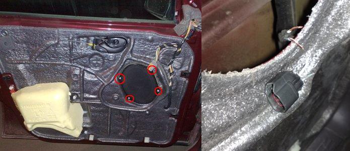

Люди а каким образом провода из двери в салон протягивать нужно. А то по стандартным проводам крутой музон не польеться как хотелось бы
shi
6 December 2005

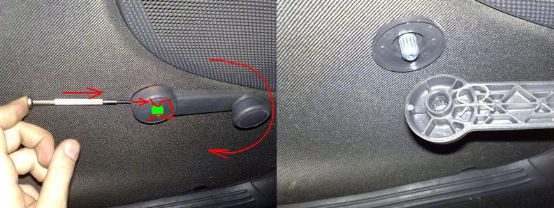

Всем доброго времени суток!
2 Wzhick
Читал Фак где ты описывал как и чего снимать чтобы поменять калонки, вот тока хотелось бы уточнить про пластиковые решетки, что правда на клей сажаются? Я так пробовал отдирать не отдирается, или сначала отвентить пластмасску ручки?
Если где то тема поднималась прошу извинить и дать ссылку...
Wzhick
7 December 2005
Lexaaa
http://gallery.ffclub.ru/FontWoof
shi
Ты про решетки которые на обшивке двери? У них расплавлены ножки которыми они в обшивке сидят. Ток зачем их снимать??? Да, они не фонтан, но что ты вместо них поставишь? Вот если подиумы делать - это другое дело.
shi
7 December 2005
В общем правая задняя брякает некрасиво.. хотелосьь посмотреть или динамик брякает или решетка. чтобы колонки поменять надо всю обшивку снимать ?
Wzhick
7 December 2005
Да, снимать надо всю обшивку.
