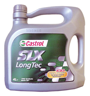

mag 74
Сейчас эксплуатирую SLX
Вот этот как на фото?
Он уже года два как снят с пр-ва...
Вместо линейки СЛХ сейчас линейка СЛХ Профешинал...
EDGE 0/30 = SLX Professional Longtec 0/30 ...,это просто маркетинговый ход Кастрола,они разбивают продукты на розничный и сервисный ассортимент, чтоб люди ехали на авторизованную станцию имеющую контракт с Кастролом(т.к сервисный ассортимент отпускается только авторизованным станциям по контракту)...,деньги что бы СТО несли,а не покупали в магазинах такие продукты , более того Кастроловские представители строго следят, что бы сервисные продукты в розничной сети не были представлены..
