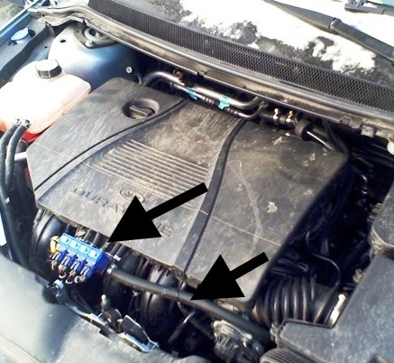

Сергеевич
29 January 2010
А вот скажите знатоки газа, шланги, что показаны стрелочками, какие то специальные или обычная резина? А то мне мои установщики напели, что крышка двигателя на место не встанет. А вот смотрю у Maximus71, все установлено как надо. Вот и думаю эти шланги заменить на более длинные, что бы крышку воткнуть.
valeryp3
29 January 2010
Сергеевич
Замена шлангов на более длинные может привести к нестабильному ХХ и однозначно потребует перенастройки ГБО. Обычно установщики стараются максимально уменьшить их длину.

Сергеевич
Шланг подводящий к форсункам газ,отмеченный правой стрелкой удлиннять можно без проблем.Шланги,идущие от форсунок к коллектору должны быть одинаковой длинны,по возможности покороче и подсоединятся к коллектору как можно ближе к ГБЦ.В случае установки как показано на фото длинна шлангов от форсунок небольшая и оптимальна такая установка для авто с крышкой на двигателе,но как писалось выше,лучше устанавливать форсунки штуцерами для шлангов вниз,чтобы газовый конденсат и т.д. уходил из них в коллектор.Ещё из минусов такой установки,медленный прогрев фарсунок в мороз,над грышкой ГРМ они прогреваются быстрее.

Ал-др
30 January 2010
Сергеевич
У меня Ланди... Двиг. такой же. Форсунки стоят примерно так. Чтобы крышка защёлкивалась, накрути на шпильку, на которой передний пластмассовый "держатель" ввёрнут (т.е. под него) гайку М6. Отрегулируй высоту держателя и защёлкни крышку.

Сергеевич
31 January 2010
Ал-др
Спасибо! Попробую.
