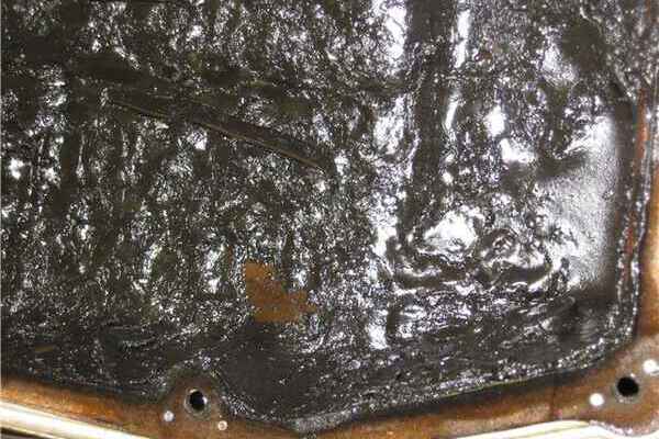

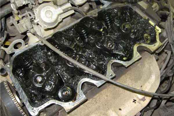

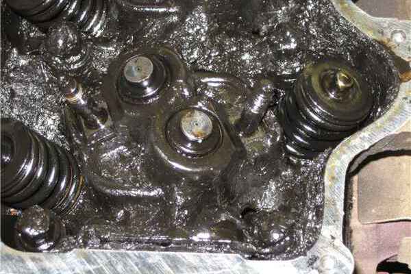

снял клапанную крышку и ужаснулся, решил завтра чистить все керосином, таквот че снималто хочу поменять маслосъемные и гидрокомпенсаторы глянуть значит вопрос если я сниму гидротолкатели потом чтото регулировать нужно?
вот чего я ужаснулся собственно...
клапанная крышка:

ну и голова:
http://foto.rambler.ru/users/ky3uk/9/5/webbig.html
http://foto.rambler.ru/users/ky3uk/9/4/webbig.html
ky3uk
2 January 2008
какое хорошее масло можно встретить....

С гидрокомпенсаторами клапана не регулируются, имхо.

А фотки занятные! Кокс!!! Все в бензине/керосине отмачивать!

Ё-моё!!! Это ж что за масло у тебя там лили, а потом вот так на сплит гонят в теме умоляю, помогите слпит... - и ещё раз убеждаюсь что кончина сплита - это просто из-за вот такого обслуживание, а не из-за дефектов.

Используемое ранее масло - полное говно или его с рождения не меняли , даже не представляю, чем промоете все масляные каналы, без полной разборки.

хе так мой двигатель был чистый как у кота кхе кхе, этот двигатель я купил б\у и вот проехав тыщи 3 решил глянуть и за голово схватился...

Ацетоном с смеси с маслом! Но очень очень астарожно!
ky3uk
Сразу надо было перебирать и мыть.
ky3uk
2 January 2008
керосином буду он лучше скушает там все...
да и денег итак впритык хватило поэтому решил без переборки так ставить...

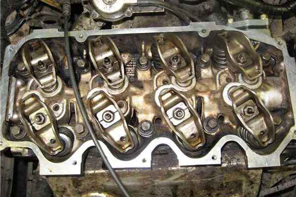

CD
3 January 2008
Отмывали такое относительно без проблем. Но картина действительно ужасающая...
http://i016.radikal.ru/0801/94/e2c891b328a9.jpg
Результат промывки-
БАЯН

CD
3 January 2008
БАЯН
Замачивали "Винс"-ом, а потом отмывали карбюраторной жидкостью (щеточкой поработали хорошо), с последующей заменой масла.

ну уменя нетак красво будет:) но всеже драил пол дня в холодном гараже колпачки даж поменял и оставил откисать в керосине гидрокомпенсаторы завтра собирать буду

у меня тоже такая хрень была.Америкосы льют масло один раз и то в новую машину,после этого только подливают.Вымыть его можно на любой мойке где моют моторы,я сам там мыл.Только мосле мойки всё равно ГБЦ нужно перебирать.
И ещё поддон лучше тоже снять там тоже самое
