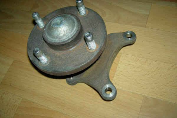

snv
3 August 2007
производил такой свап на своём прошлом праворуком японце -- ни чего сложного, кроме как выбить (в конце концов срезали) болт из ступицы. проблема найти трос ручника еще была. от свапа замечены только плюсы/
фото отчет
текстовый отчет
