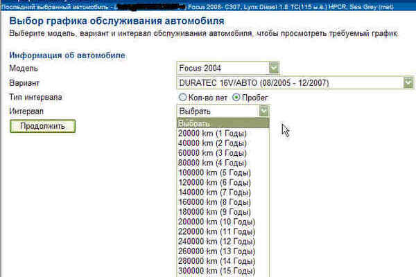

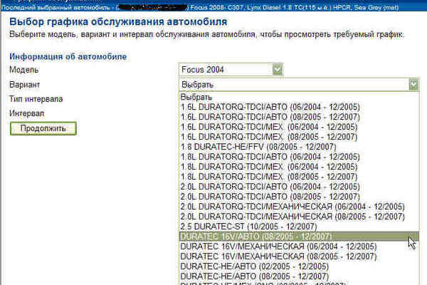

Grigory2008
24 December 2008
проще зарегистрироваться (бесплатно) на Etis Ford, зайти там в раздел FordService и и выбрать нужный интервал в Графики обслуживания
Например, на мой дизель
График обслуживания - Focus 2008 [1.8 DURATORQ-TDCI/МЕХ.] - 1 Годы (20000 km)

MrAntonD
касательно вашего - не уверен в правильности двигателя (не нашел именно двигателя 1,6л, 100лс)
График обслуживания - Focus 2004 [DURATEC 16V/АВТО] - 4 Годы (80000 km)
