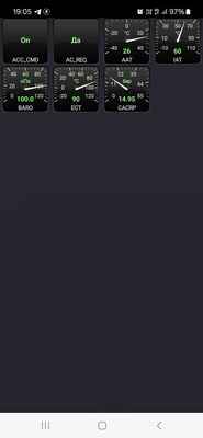

31 Maymobile
Кстати, на 1.6 125 PS рестайл в форскане давление хладагента не ACP_PRESS, а CACRP:
