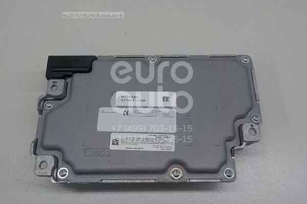

andrey_reality
16 Maymobile
Может так будет понятнее, чтобы дать дополнительную инфу по моему вопросу
strattec
17 May
andrey_reality
Это с евро авто, там где деталь стоит как правило у них vin авто откуда они сняли, напиши его и я тебе скажу есть там нави или нет
так же посмотри что это куга или фокус, модель какая авто как правило у них фото стоит
andrey_reality
17 Maymobile
strattec
Там не на всех товарах указывают vin. Единственное, что могу добавить по информации с сайта: страна происхождения - Германия.
Авто как уже писал выше - Мондео 5

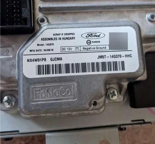

Slllam
21 Maymobile
Ну есть же база данных у CYANLABS, по которой можно понять и объем памяти и наличие навигации.
https://cyanlabs.net/fhub/sync3/hw-db/
Только assembly number нужно смотреть не на радиаторе, а на другой стороне APIM
strattec
26 May
jig37
На блоке apim указан объем памяти 64
