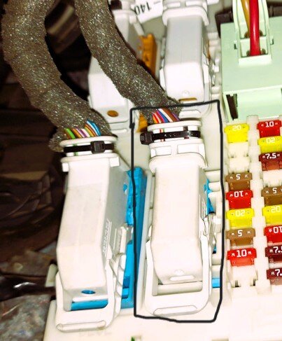

Подскажите пожалуйста можно купить отдельно пластик разъема (обведен на фото) снимали делали после попадания влаги и сломали рычаг который держит этот разъем. Понимаю что разъем из блока не выпадет но хотелось бы восстановить как было.
bizz41
9 Aprilmobile
GunNac
У меня уже лет 7 без фиксатора. Не вылезло ни разу.
АНДРЕЙ1973
9 April
на разборе. много кто продает блоки с отрезанными разъемами.
