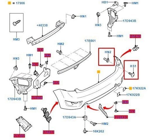

Приветствую.Снял бампер,хотел погреть его и выровнять после дтп.В итоге прокручиваются болты и сам крепеж.Где можно купить вообще такое крепление? HN2 - HS1
ФФ 2 рест хетчбэк
u041348
11 Maymobile
Я в кронштейне пером сверлил отверстие подсовывал болт снутри и фиксировал снаружи гайкой. В общем колхозил, так как оригинальная там впаяна и восстанавливать по заводу не посчитал целесообразным в связи со сложностью этих манипуляций. Либо кронштейн брать целиком, он вроде с болтом должен быть, опять же китайский может криво встать, оригинал дорого.
