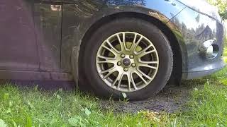

Не дает мне покоя один вопрос. Машина легко качается по крену. Берешь рукой за рейлинг и практически без усилия можно покачать авто. Есть еще ФФ2 11-ти летний - его фиг раскачаешь. Рестайл ФФ3 с небольшим пробегом - тоже самое. А вот ФФ3 дорестайловый легко качается. Мне кажется так не должно быть. Менял частично заднюю подвеску: сайленты продольных рычагов, подруливающие рычаги, стойки стабилизатора. Эффект не ушел. Вот, дошли руки до замены амортизаторов. Поменял в круг на оригинал. На ходу эти колебания c новыми амортизаторами стали гаситься отлично, но стоящую машину также легко можно покачать по крену. Никто с подобным не сталкивался?

Очень напрягает. Я в большей степени из-за этого аморты махнул. Стало невыносимо, особенно с загрузкой. А с велами на крыше так ваще ахтунг. Ощущение, что на лодке плывешь. Даже на светофоре стоишь и кажется, что машина как лодка покачивается. Ребенок стал жаловаться на укачивание. Ну, думаю, пора менять аморты. Да, стало в разы лучше, но это пока аморты совсем свежак. А если до этого на ФФ2 покататься, а потом в ФФ3 сесть, то опять чувствуешь, что есть это покачивание по крену.
З.Ы. Я в прошлом году выкладывал видео, как машину руками раскачивал:

А, тогда видимо я неправильно понял слово "раскачивается". На видео прям кузов летает над колесами. У меня по сравнению с этим вообще еле двигается. Значит не шины ибо действительно заметно, что ходовка сама по себе мягкая и так глубоко раскачивается. А раньше норм было? После чего начало вообще?
