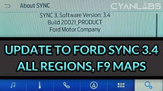

Может кому интересно будет сам ещё не пробовал сейчас буду смотреть что за прога 🙂
CyanLabs выпустили новое приложение Syn3 Которое помогает подготовить флешку для обновления синка одной флешкой. Программа в зависимости от выбранной Вами Вашей текущей версии Sync автоматически подберет необходимый способ установки
Syn3 Updater is the successor to FordSyncDownloader and is designed to make the upgrade of SYNC 3 even easier than before!
https://cyanlabs.net/applications/syn3-updater/
Вот выставил что интересует оно выдало такой конфиг вроде прикольно 🙂
