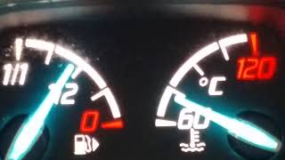

Sholoiko
27 April 2018
Вот как у меня дизель грелся зимой))). После небольшой поездки ...
