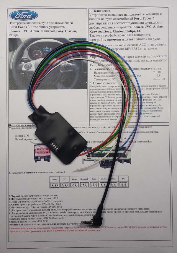

Я купил адаптер кнопок на руле, но без разъемов, а с набором проводков торчащих из него.
Из инструкции непонятно, что делать, если вы магнитоле нет разъема мини-джек для подключения этого девайса.
Разрезал я изоляцию на этом миниджеке в надежде, что там один провод, но нет, их там два + оплетка
https://vcentrespb.ru/id/zexma-mfd207fo-interfey...94.html
вот такой девайс
http://www.zexma.com/products_pictures/FORD_Large.jpg
В этой инструкции написано, что подключать надо белый провод из разъема на специальный провод из магнитолы, это я могу попробовать сделать. (в моей инструкции такого нет, но надеюсь, что у меня просто старая версия инструкции)
а вот красный провод (выход +12В АСС), фиолетовый (выход сигнала задней скорости) и просто белый провод (шина LIN) мне их надо куда-то подключать?
