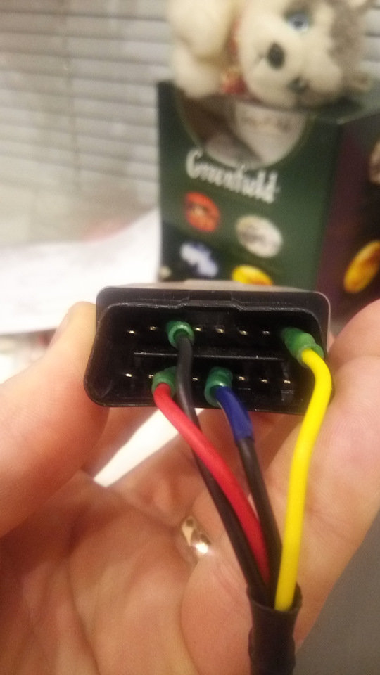

Задолбался я каждому в личке объяснять. Выкладываю фото и краткий алгоритм работы с приборкой на столе (в т.ч. с неопределяющейся)
Если что не так - поправьте (хотя я уже с десяток человек помог, не считая сколько сам поднял)
Подключение приборки схема
Кабель для подключения на столе (мой вариант)
Подключение со стороны разъема ELS
Подключение со строны приборки
питание и землю все равно с какой стороны (у меня на кабеле посередине сделано), для возможности "аварийного" старта модулей (не только приборок кст.)
Для разъема приборки идеально подошли пины от молекса 3,5"(для флопа который), для разъема ELS27 - чуть сплюснутые пассатижами от молекса 5"(для IDE HDD и IDE CD-привода которые.)
Крайне желательно засунуть в термоусадку, как у меня, чтобы не коротнуло ничего.
Блок питания можете с компа сдернуть временно. Любой. Или если есть зарядник какой нибудь на 12V (желательно не меньше 1А, хотя говорят и 0,75 хватает — но я не привык эксперименты проводить) тоже пойдет.
ПыСы:
Аварийный старт-powertrick (если пишет "Сant open diagnostic session with ECU") производится следующим образом:
запускаете Focccus или ADS или UCDS и сразу же после нажатия на СТАРТ прошивки в программе БЫСТРО! передергиваете питание на блоке (на приборке) НЕ НА АДАПТЕРЕ! а именно на блоке. (на приборке это 3 пин) — т.е. Старт->вытащил 3пин->тут же засунул, иногда несколько раз — смотри на шкалу прогресса, у меня всегда с первого раза выходит.
ПыПыСы:
При использовании метода Powertrick, посредством программы Focccus, нужно вписать HW-номер в поле Recovery, на вкладке Tools, перед началом процедуры.
