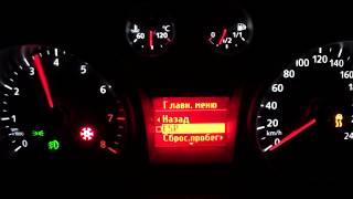

Добрый день. Подскажите, какой чип сейчас самый лучший для 2.0 145 л.с.? У меня этот мотор на Вольво S40..., так мало инфы.
Offmax
16 January 2017
говорит 8 сек до 100, что думаете? реально?
777novag
17 January 2017
Возможно, но со спидометра замерять бред, на 16-ых 205х55 колесах на 100кмч реальная скаорость ~90-95кмч и постоянно горячий есп скорости динамики не добавит. Сам замерял свой с-мах dragon ом, выхлоп + программа не стандартная + самоблок, получилось лучшее время 8.6 и то, врядли это точный результат
Бочкин Евгений
17 January 2017
Крутится мотор не далеко, т.е. врятли на впуске и валах. Возможно просто чип + выхлоп и пустой салон. Просто фана ради выкинули вообще все - и похудевший фокус поехал быстрее)
