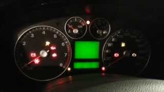

Всем привет! На горячую стали появляться вот такие баги
Нужно только бендикс менять? Или что то еще? Авто Focus 2 1.6 АКПП Всеволожск, пробег 100 тык.
P/S Пошел смотреть номер стартера...

pacifist85, бендикс... Ну можно щеточный узел если пробег под 100 тык и много города с частыми старт-стопами...

да бендикс это. 99%. Причем заметил что чаще встречается именно на 1,6 АКПП.
