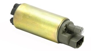

Ну вот и моё время пришло.
С прошлого лета готовился к чистке сеток бензонасоса:
1. Вырезал лючок Лючок для доступа к бензонасосу из салона.
2. Купил канистры для чистого и грязного бензина, купил шланг для того что бы слить бензин из бака,
3. Купил колечки для штуцеров Уплотнительное кольцо топливного шланга
4. Купил новую сетку бензонасоса.
И вот когда я уже практически был готов к чистке сеток (даже бензина осталось совсем на дне) в одно прекрасное утро после маленькой поездки машинка не завелась. По отсутствию шума от бензонасоса я предположил, что это именно он. Открыл лючок, проверил напряжение на разъеме - есть, значит "приплыл родной" пробег кстати почти 55 тыс. км. Заказал себе Bosch 0 580 454 001, купил. И в субботнее утро приступил:
Открыл лючок, снял бензонасос, слил бензин в канистру для "грязного бензина" осталось на дне совсем немного, что не смог высосать шланг. Всё остальное собрал ветошью. Могу ответственно заявить: бак стал как новый. Рукой достал до всех углов бака. Грязи было не много, и ветошью я её всю собрал. Поставил новую турбинку бош, она всё же немножко больше и точь-в-точь как родная не встала, немного под углом, всё таки она чуток потолще родной. Но на сколько я понимаю, это не критично. Колечки на штуцерах не менял, помогли советы как правильно их вставлять.
Залил чистый бензин и всё. Машинка завелась без проблем. Прошлая владелица заправлялась на BP и я заправляюсь и буду заправляться на BP, т.к. никакого криминала в баке не нашел.
Кстати, откручивал и накручивал резьбовую крышку с помощью разрезанного ремня ГРМ (спасибо Commics'у за ремешок), как и предполагал ранее в соседней теме. Набрасывается с нахлёстом ремешок и тянется. Супер! Ни намека на возможность пораниться. Прилагаю фото ремня ГРМ на крышке.
Другие способы как открутить крышку бензонасоса описаны здесь: Лючок для доступа к бензонасосу из салона.
Очень помогли советы с форума, хотя очень много пришлось читать.
Предположение об оплавленном разъеме на турбинке:
Кстати, разъем маленький (который надевается на саму турбинку) у меня оплавился, а сама клемма в разъеме была с нагаром. Если там искрит это же не шутка. Появилось предположение, что не работала не сама турбинка, а не было контакта из-за оплавленного разъёма. У кого будет оплавленный разъем подключите на турбинку 12В и проверьте может турбинка сама рабочая.

Заменил на выходных насос на даче, вроде вме нормально. Ехал обратно, заправился на полный бак. Пока доехал до дома(100км) уровень показывает чуть меньше половины бака. В салоне сухо, бензина нет. Мог ли насос с креплений слететь и всплыть, из за этого и уровень топлива показывает неверный? Попробовал посмотреть, но только снял красный шланг, бензин рекой полился из насоса.
revilar
21 July 2016mobile
А если открутить крышку горловины, давление в баке стравится, не будет так активно литься?
TOLYA226
21 July 2016
revilar слить топливо можно через обратку у движка снять фишку на металич трубку одеть шланг и сливать самотеком посудину лучше поставить ниже земли на 30 см. Будет медленно сливаться там в баке маленькое отверстие. Заправочную пробку открыть. Если колба насоса отвалилась от днища то пол бака точно будет работать. Ночью лучше не лезть.
Мог и датчик выйти из строя у многих начинает ерундить при грубом вытаскивании.
revilar
21 July 2016mobile
TOLYA226
Да, спасибо, помогло открытие крышки. Насос слетел с креплений, поправил поставил обратно. Надеюсь больше не придётся туда лезть.

Рус фокус 2 л 190 тыс.
Предвкушая,что и меня сия чаша не минует, заранее купил в Экзисте Бошевский из Бразилии в комплекте с сеткой.
Ни что не предвещало бед.Ни провалов на обгонах, ни динамика не изменялась.Пару раз правда были косяки...Отказывалась заводиться.Но, буквально через минуту -как часы...
Завтра в отпуск,в Вологодские леса,на Рыбинку 650км. в один конец.Еду по делам ,иду на обгон ...ОПАНЬКИ!!!,не едет..
Как будто ж\д состав сзади прикрепили. 40-50-60 максимум.Ни тени сомнений БЕНЗОНАСОС!!! -он голуба.
Добрался до дома и за работу.. Благо лючёк лет 10 назад вырезан был.Разъёмы с засохшими резинками предварительно были побрызганы ВД- шкой С помощью молотка и деревянной палки всё благополучно открутилось.Далее по инструкциям с форума.Что удивило..
Бензин в баке был очень горячий,скажем так -теплее мочи... Сроду такого не видал.Очевидно пара щётки-коллектор достаточно сильно подносились и создавали нагрев насоса,который в свою очередь и весь объём бензина нагревал.В комплекте с насосом шёл переходник на эл.провода питания.Немного напрягло ,что при соединении как бы полярность ,судя по цветам проводов, поменялась.Оказалось- ложная тревога...
При установке всё заработало.Бак внутри -чистый.Нижняя сетка -гут.
Та,что рядом с насосом ,треугольная- на выброс.
Резюме.
У кого пробег под две сотни-запастись всем необходимым...
Потому как, хоть через 10 тыс промывай все сетки, а от механического износа электрической части насоса ни коем образом не спастись...
Удачи на дорогах...
