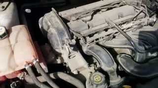

Сравним звуки?
Это мой, на холодную:
Клапана отрегулированы, когда окончательно прогревается, стучать начинает меньше, но до конца не исчезают.
В конце видео начинается какая то не здоровая работа, какие то подрагивания, раньше не замечал, может пора что почистить?

А вот мой:
Mechanicus1
17 June 2014
kpi
У тебя какой то оркестр, булькающие звуки откуда то. А в конце уже звонкие звуки утихают и нормально работает, вроде. Ветер еще мешал.
