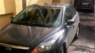

В итоге я и мой друг и коллега DimonKur, модифицировали программное обеспечение дверного модуля и сделали возможным функцию автоматического складывания зеркал при постановке авто на охрану и расскрытии зеркал при снятии с охраны.
Никаких разборок дверей. Никаких внедрений в проводку автомобиля.
Просто перепрограммирование модуля D_DCU (модуль управления дверью водителя) через OBD-II разъем, нашим модифицированным ПО.
Данная модификация опробирована как на ПБ5 так и без.
Все стандартные функции остались без изменений.
Сейчас идет тест Куги - там все так же=)
Выглядит вот так:
виктрон
19 July 2012
Да да я видел сегодня это чудо, открываются и закрываются с сигналки и ключом отдельно
Молодцы ребята добились все таки
