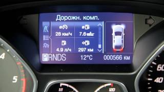

К вопросу о среднем и мгновенном расходе. Снял тут небольшое видео в котором пытался показать, что у меня показывает БК при работе на холостом ходу. Как видите средний немного поднялся до 7,6 (видимо потому. что последние три дня только по пробкам и толкался). Счетчики не скидывал с самого салона (там было 12 км пробега).
Что будет дальше со средним расходом не знаю. Зима покажет.
Dusha
4 November 2011
ок, стабильные 0,5 на холостых без кондея.. 20% разница (с нашими стабильными 0.6)
